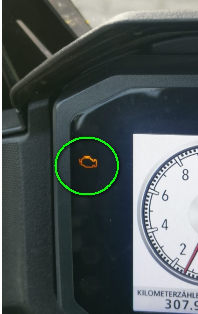

Störungsanzeigeleuchte (MIL) leuchtet
Blöderweise habe ich gestern die Zündung angelassen, heute morgen war die Batterie komplett leer. Dann wieder aufgeladen und sie springt wieder an. Aber die Motorleuchte links im Display geht nicht mehr aus. Gibt sich das noch? Muss der fHH was zurücksetzen?

Du kannst im Display nachsehen, welche Fehler dir da angezeigt werden. Siehe Rotes Buch, Seite 65.
Bitte hier posten, danke.
Temporäre Fehler löscht die Elektronik nach 3x starten+ fahren selbst.
Bei der TA hatte ich es noch nicht, bei meiner Monkey (JB03) kam die Kontrollleuchte, weil ich sie leer gefahren hatte, dadurch Fehlzündung(-en). Tanken und 3x starten, dann war auch alles wieder gut.
Wenn du die Möglichkeit hast kannst du über den OBD-2-Anschluss unter dem Sitz den Fehler auch mit einem externen OBD-Tester auslesen und löschen (lassen).

Danke für den Hinweis! Es wird nicht mehr angezeigt, die Leuchte geht nach dem Start nun wieder aus. In der Tat habe ich die Maschine nach dem Aufladen mit Abstand drei Mal wieder gestartet.

Den Fehler hatte ich auch mal gehabt.
Genau wie beschrieben hatte sich der Fehler auch bei mir selbst zurück gestellt ohne das ich den Grund dafür wusste.
Bei mir kam es durch das anlassen der Transe bei nicht angebautem 5" Display während einer Schrauber Aktion.

Hallo erstmal. Ich brauche euere Hilfe. Wir haben den Tacho ausgebaut und den Motor kurz laufen lassen. Jetzt geht die Motorleuchte nicht mehr aus. Habe die Transe im Stand bereits mehrmals angelassen. Im DTC zeigt sie nichts an.

System setzt sich nach ca 30 bis 45 min Fahrzeit und Wiederstart selbständig zurück, hat mein FHH gemeint.......wenn nix gravierendes ist.
