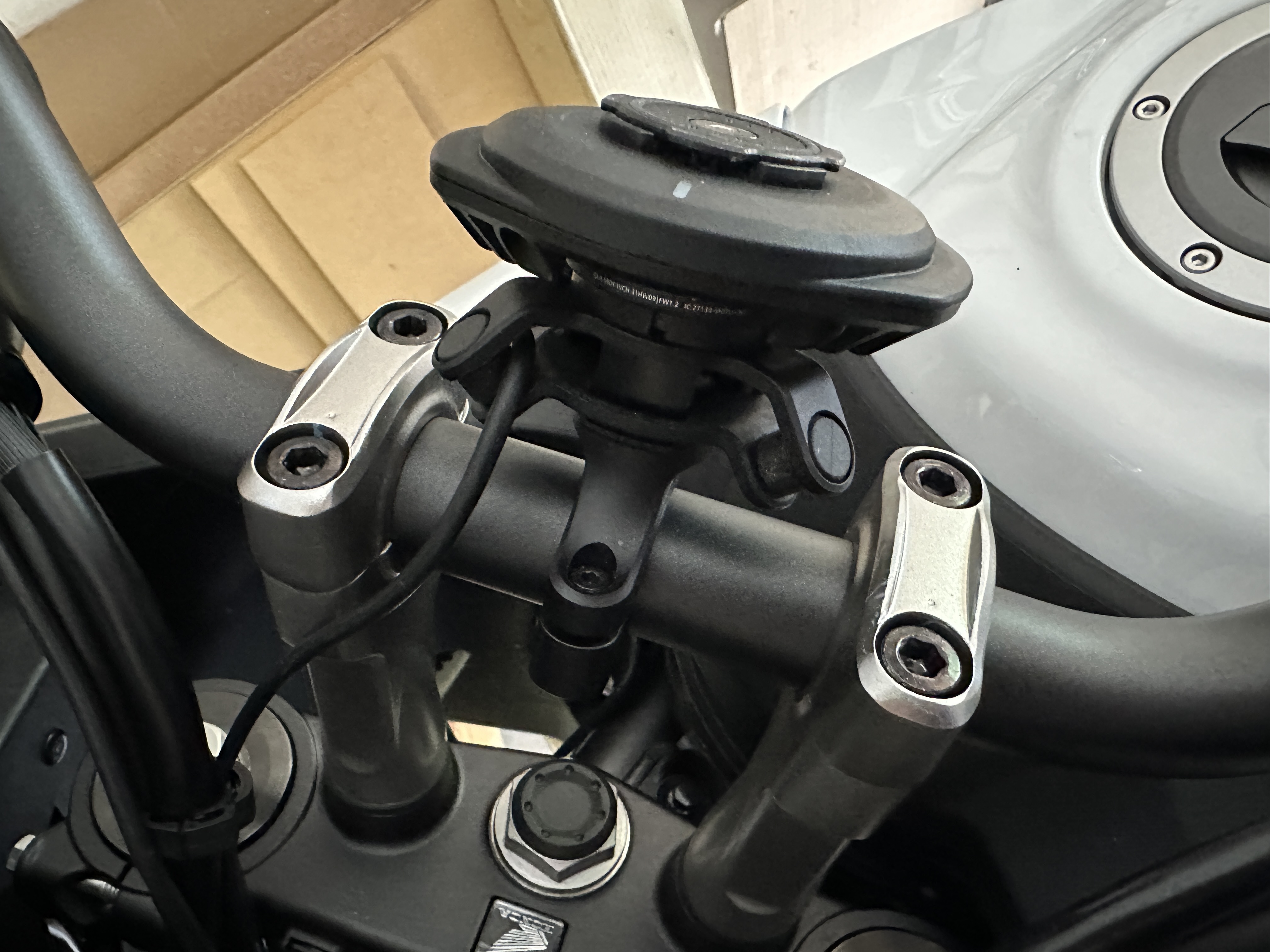

btw: Wo hast Du denn noch das Quadlock verbaut? Am Lenker war auf den Bildern nichts zu erkennen?

In der Mitte am Lenker.
Nur die Rohrklemme der Lenkerhalterung ohne Verlängerungsarm, Vibrationsdämpfer (Kameraschutz) und Wireles-Lader.
Label entlang den Strang von der Bremsleitung/Gasgriff... nach unten und von da ins Cockpit zum Anschluß der 12-V-Dose (geschaltet mit der Zündung)

originale USB- C Buchse unter der Sitzbank genommen, 2m Kabel ran und rechts unter der Verkleidung nach vorn und knapp am Lenker - Riser hoch, bei Nichtgebrauch steckt das Kabel in der Plastikschelle der Bremsleitung und Bowdenzüge, wie auf dem Bild zu sehen
So kann das Schietwetter das Kabel mal am Mors fassen :D
