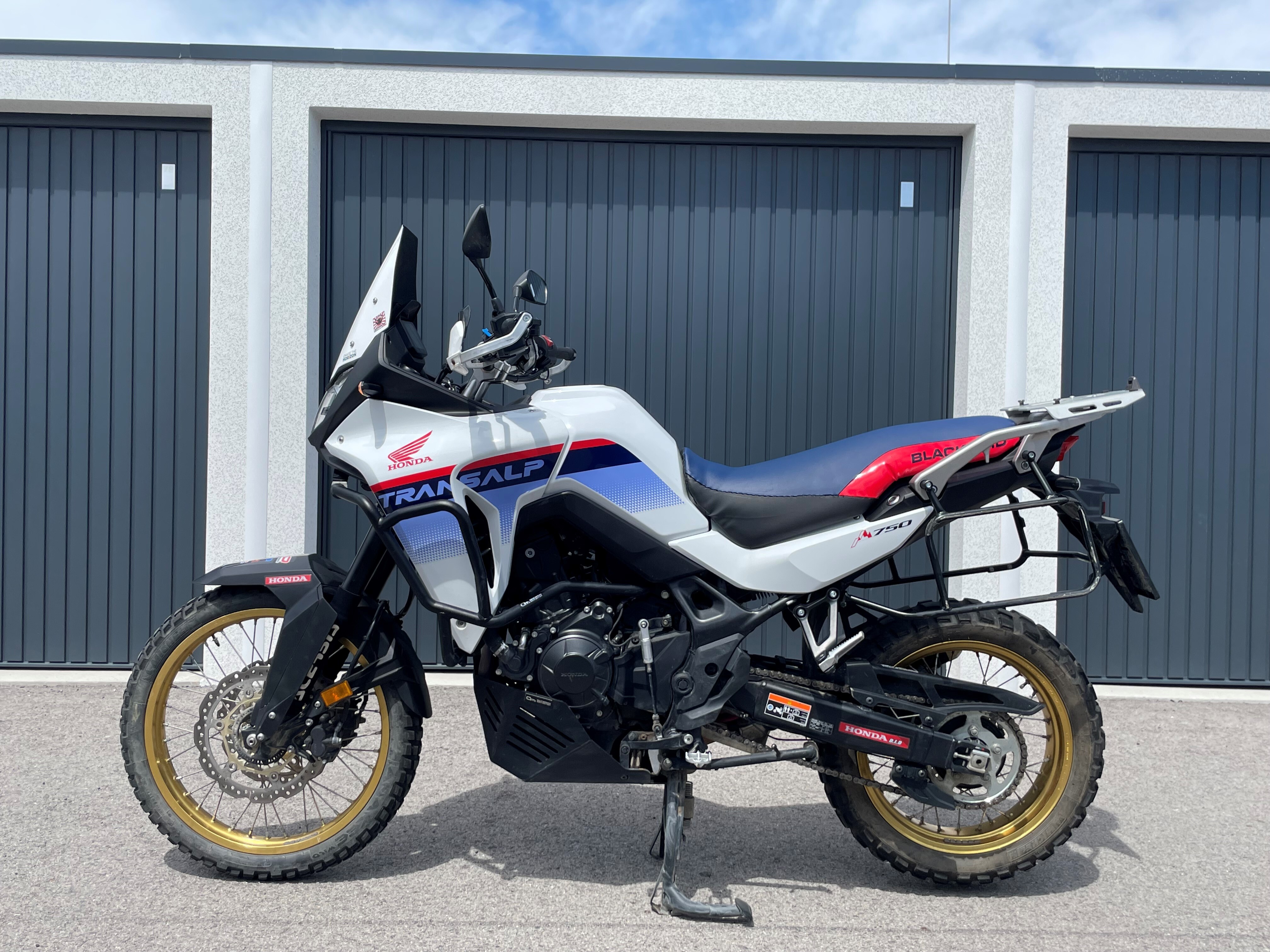

Hallo nochmal, den Motorschutz, den du da drauf hast, ist das der von Outback Motortek? Auf deren Webseite steht, dass der nicht mit dem OEM-Hauptständer kompatibel sei ... aber auf dem Bild steht die Transalp eindeutig auf dem Hauptständer. Hast du dafür was machen müssen, oder ging das doch einfach so?
Sieht übrigens Super aus ... besonders schön, dass das Transalp Logo nicht verdeckt wird.

Hallo Bernd,
Sturzbügel und Motorschutz sind von Outback, der Hauptständer von Honda.
Und ja die Motorschutzplatte muss man etwas abschneiden damit der rechte Fuß des Hauuptständers Platz hat. Hab ich mit der Flex gemacht, war keine große Sache.
Ich war gerade 10 Tage am Balkan auf dem TET unterwegs. Hat sich alles bewährt. Hab vorher noch auf 15er Ritzel gewechselt, das war in den Schottersteigungen und -kehren schon viel besser als Original.
Beim Motorschutz werde ich noch ein paar Ablauflöcher bohren, da hat sich der Schlamm und Dreck angesammelt.

Hey Leute,
das stimmt so nicht ganz. Die neuste Version des Motorschutzes von Outback passt mit dem OEM Hauptständer - habe ich auch montiert. Wenn jemand möchte - ich hätte noch einen Hauptständer von Outback Motortek hier liegen - günstig abzugeben.

Danke für die Korrektur, Bruno.
Mein Motorschutz war noch die erste Version vom Sommer/Herbst 2023.
