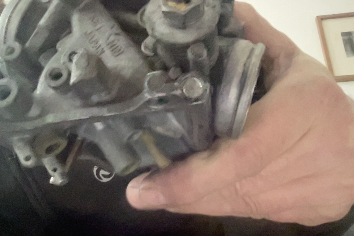

Hallo Leute!
ich bereite nun meinen Neuzugang auf, es ist eine PD06 von BJ 89. Gerade reinige ich den Vergaser ( VD steht darauf) und möchte einen Überhohlsatz bei Keyster bestellen, soweit alles klar.
Mein Problem: wo finde ich die Gemischrauben? An deren Stelle ist nix, oder ist das ein Stopfen? Wenn ja, wie bekomme ich den raus? Oder soll man da nicht ran? Rätselhaft :roll:
Danke schonmal!

Servus,
sind die Stopfen schon raus?
wenn nicht, kleine selbst schneidende Schraube leicht reindrehen und mit der Zange rausziehen

Das Motorrad ist ein Re Import aus USA
Dort ist es üblich die Die Gemischschrauben mit einem Stopfen zu blockieren. Rausziehen wird kaum möglich sein wenn der Stopfen im Bereich des Gewindes festsitzt
