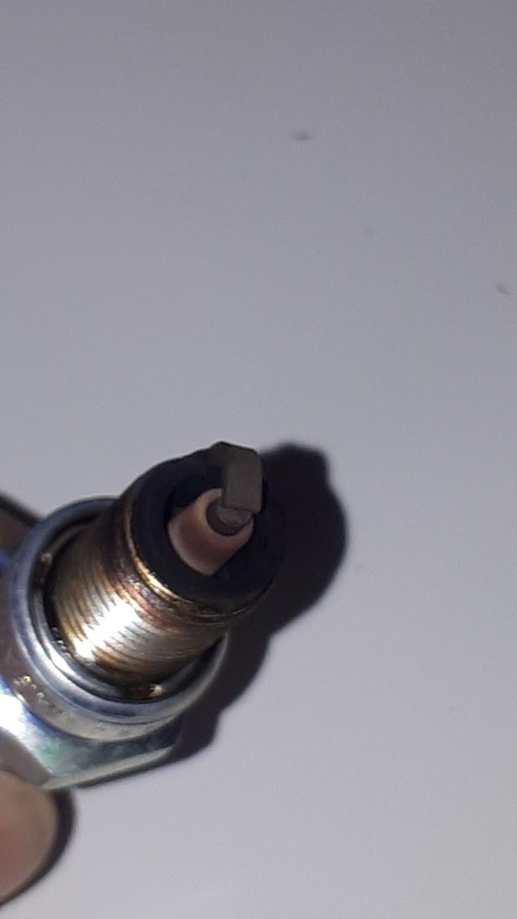

Kerze sieht so aus:Bild

Nach Kerzenbild und Problembeschreibung läuft das Motorrad zu fett oder es gibt ein Problem mit der Zündung.
Fang mal mit den einfachen Dingen an: Luftfilter wechseln z.B.

Zudem sieht die Kerze nicht mal so schlecht aus, der Ruß am Gewindeansatz ist fast normal, da die Kerze an der Verbindung zum Zylinderkopf abkühlt.

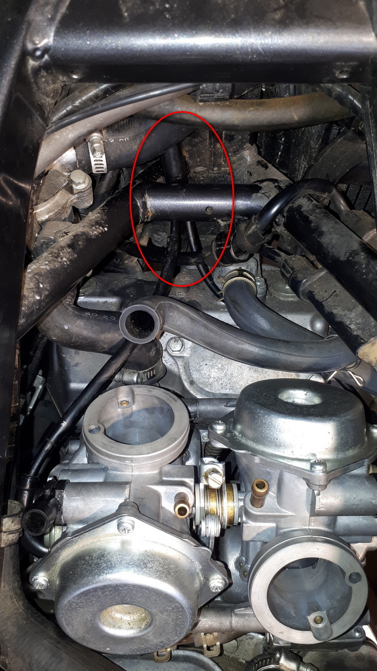

Zum verdächtig kurzen Bowdenzug für den Choke: Offensichtlich hat der Vorbesitzer bzw. eine von diesem beauftragte Werkstatt nach getaner Arbeit die Bowdenzüge nach eigenem Gusto verlegt. Das führte dazu, daß ich die Choke-anschlüsse am Vergaser zwar demontiert aber nicht wieder montiert bekam, da zu stramm. Anstatt durch den Rahmen war der Bowdenzug unter dem Rahmen links hindurch geführt, was den Zug zur rechten Kammer arg verkürzte - ich mußte den linken Kühler vom Rahmen lösen, um den Zug zurückziehen zu können und wieder richtig einzubauen.
Jetzt läßt sich der Choke am Vergaser leicht montieren und am Lenker ist viel Reserve an Bowdenzuglänge trotz montierter Lenkererhöhung. Falls jemand mal ein ähnliches Problem hat, so sollte es aussehen im Rahmen für eine optimale Zugführung:
