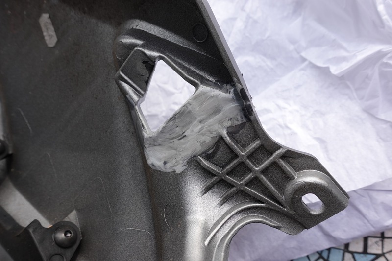

Verkleidung kleben - Versuch Lego
Zwar nicht Transalp, aber Moped
Yamaha MT vom Nachwux, die hatte einen Unfall
, stand ein Jahr und da bin ich nun am restaurieren.
Da wollte ich es nun ausprobieren wie das funktioniert
Also zwei farblich passende Legosteine gesucht und in ein Glas mit Aceton.
Hab sie vorher nicht gewaschen
evtl ist es deswegen sofort beim einlegen trüb geworden ???
nach 25 Minuten sah es bereits so aus.
Der Weiße lag auf dem Kopf oder Noppen, der löste sich schneller auf als der Schwarze, in dem wohl noch Luft war.
Nach einer Stunde ergab es eine milchig-dicke Acetonflüssigkeit in der schmierig cremig die Legosteine lagen.
Mit einem Wattestäbchen dann zuerst die Flüssigkeit aufgetupft, in der Hoffnung so die Verkleidung anzulösen. Dann später die Creme draufgeschmiert. Lässt sich super ala Aquarellmalerei direkt auf der Verkleidung mischen und glatt streichen. Nach ? 5 Minuten ist das fest für die nächste Lage.
Tankverkleidung zur Sitzbankaufnahme hin war schon beim Kauf vom Erstbesitzer gebrochen und fällt nicht auf, kaum, wenn die Sitzbank oben ist. Aber wenn nun eh noch alles zerlegt da ist wollte ich es mal probieren.
Innenseite
und außen:
Hätte direkt nach etwas antrocknen abgeschnitten werden können. Aber wie gesagt, nicht direkt sichtbar.
Die Verkleidung besteht aus drei Teilen, da ist auch eine Lasche gebrochen gewesen. Die hab ich nun auch wieder so angepappt. Ob das hält, bin ich gespannt. Das nächste Mal würde ich es vorher noch fein aufrauen und entfetten. :rund: und im direkten Sichtbereich die Farben besser mischen, aber egal.
Dort wo noch Farbe war konnte ich die getupfte Masse später ablösen.
Als Vergleich hab ich anschließend mit dem Wattestäbchen genauso die Stirnflächen von zwei Legosteinen bestrichen und nach ? ner Minute dann etwas von der gelösten Masse daraufgetupft. Dann die Steine aneinander gedrückt.
Der Belastungstest ergab das erst die Seitenflächen ausreisen bevor die Klebestelle sich löst. (Auf dem Bild halte ich es mit starker Spannung). Wenn das evtl noch länger mit Aceton direkt angelöst wird ergibt sich scheinbar eine verschmolzene Verbindung.
Abwarten wie lange die Verkleidung nun hält.
Innenseite
und außen:
